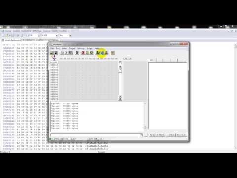

    Quelqu'un à déjà réussi à faire une lecture / écriture / récupération avec MiniMon de la Flash 29F400BT avec la Kline du Galletto.
    Je n'arrive pas à rentrer en communication avec le Proc (C167) en Boot Mode.
    Par contre cela fonctionne depuis MPPS.
    Message d'erreur :
    *Loader file Prepare
    *Minimon file Prepare
    *send Byte 0+ Loader + MinimonCore
    Voici une capture :
    Cliquez sur l'image pour la voir en taille réelle
Nom : 		MiniMon EDC15C2.jpg
Affichages :	1
Taille :		64,2 Ko
    Conf :
    38400 Baud - K-Line
    C167CR à 16 Mhz

      C'est un outil de développement du constructeur du microprocesseur qui te permet de discuter directement avec le microproc SIEMENS Infineon Technologies C167 des calculateurs EDC15 via la KLine.
      MiniMon is a tiny monitor program that is started via bootstrap loader to any C16x, XC16x micro controller system. Functions included are: load / save / modify files, Flash/OTP programming, view memory as assembler code, start applications, SFR view
      [URL]http://www.infineon.com/cms/en/product/microcontrollers/development-tools-software-and-kits/c166/xc166-development-tools-software-and-kits/software-downloads/channel.html?channel=ff80808112ab681d0112ab6b50fe0 7c9[/URL]
      [URL="http://www.infineon.com/dgdl/Minimon_2233.exe?folderId=db3a304314dca38901151e71 43530fce&fileId=db3a304314dca38901151e7230140fd3"]Minimon_v2233.exe (Minimon_2233.exe)[/URL]
      [URL]http://fbim.fh-regensburg.de/~ems_labor/EMS/docu/Infineon/c167cs_um.pdf[/URL]
      J'ai vu un mec sur youtube qui arrive à le faire sur des EDC15P+ mais j'ai pas reussi à le faire sur EDC15C2
