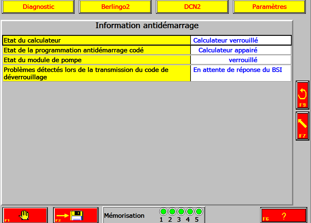

    J'ai un calculateur DCN2 de Berlingo , il ne démarré plus j'ai donc changé l'électro de la pompe par une non codé (deux fils a la place de trois) , il démarre maintenant mais je n'ai plus d'info de compte tours ni de vitesse.
    J'ai passe un coup de DIAGBOX je vois que le calculateur est verrouillé
    Je ne vois que des messages parlant qu'il n'y a pas de IMMO OFF sur ce calculateur mais je ne sais pas quoi faire pour que tout fonctionne de nouveau.
    Je dispose de DIAGBOX et de MPPS .
    Ci joint la photo du calculateur et de l'état du calculateur via diagbox
    Merci d'avance

    Personne pour m'aider de ce que je lis il faut que je virgin la 25080 dans le calculo pour telecoder le calculateur avec PP2000 pour faire sauter la pompe codé .
    Une personne a-t-elle le fichier 25080 vierge pour pour DCN2 PSA ?
