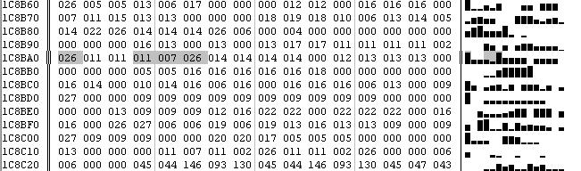

          #5
          c'est bien ca
          correspond a tes code erreurs cité plus haut dans mon ols
          tables pxxxx et psa

            Si je comprends bien ta table de droite te dit que le 1er 26 est le DTC P0409, la table de gauche que le 11 et le 7 sont les DTC P1162; mais ou est le P0490 ? bref je nage...
            J'ai un Ols EDC16C34 avec une "P CODE TABLE", 249 valeurs en 16 bits HILO hexa où l'on peut lire directement le DTC,
            immédiatement suivi de "CLASS DTC", 249 valeurs correspondantes en 8 bits décimal.
            En gros sur ta table de gauche au dessus, il y a à droite les valeurs 8b décimal, et à droite, les DTC 16b HiLo Hexa, mais la mise en forme des DTC ne correspond pas, il doit y avoir un facteur ou offset pour une bonne lecture.
            C'est vraiment la merde ces DTC TABLE !

                  Merci Abdel59, faire le fichier avec les tuyaux que Kennfeld a donné n'est pas un problème, mais comprendre ces putains de table avec son imprime écran en ai une autre !
                  Je pense qu'il me manque un facteur de mise en forme pour la lecture de la table car je ne retombe pas sur les valeurs de la table de Kennfeld.
                  En gros je cherche à savoir les trouver, puisque d'après vous c'est facile sur EDC16C34, comme ca la prochaine fois je ne galèrerai plus !

                        #12
                        Oui, j'ai vu (ou lu plutôt, en anglais...), il faut trouver le Pcode dans une table (16 bits HiLo Hexa), regarder l'adresse du block de Pcode (block de 8 pour PSA ?), la soustraire à une autre table et diviser par 8... pour trouver l'index de la ligne à modifier (8bits décimal)
                        bref, n'ayant pas encore la technique pour trouver le début des tables, je l'ai dans le baba !
                        Je ferais un retour Kennfeld sur l'adresse des DTC que tu m'as donné, mais je n'ai aucun doute, ça marchera ! bon dimanche à tous.

                            #14
                            Oui je me doute, mais il faut avoir les données d'entrée, a savoir le début des tables et leurs longueurs.... après oui il faut lui faire chercher les tables dans ces axes.
                            J'en suis aux données d'entrées ! je suis sur la doc DTC VAG in english = pas simple !
                            Commentaire
                            • requin51
                              Junior Member
                              • janvier 2014
                              • 68
                              #15
                              C'est bon j'ai compris, je trouve comme vous !
                              J'ai galéré à trouver la longueur des tables, c'est pas toujours pareil chez PSA !!! j'avais un Ols de citron C5 avec des tables plus longues...
